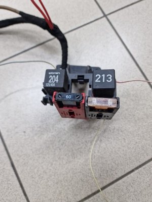

    Ребят, всем привет! У меня 2.5 tdi ake , изначально стаяла вебаста , но к сожалению ее убрали еще до меня (видно 2 фишки и шланг подачи топлива ) так вот, нашел комплект электротен с проводкой, могу ли я его себе поставить , то что ранее стаяла вебаста , нужно что то в кодировке менять и если есть у кого нибудь электронная схема подключения , скиньте пожалуйста

  17. Yuzeff
    Yuzeff Живу я здесь
    3 янв 2012
    4.427
    Беларусь
    А6/С5 2.5 TDI 00г.
    тебе в комплекте что досталось?
  18. ser_gr72
    ser_gr72 Старожил
    23 окт 2006
    28.429
    Ты для начала его поставь и запусти через тест исполнителей.
    Будет работать, поменяешь блок климата с датчиком давления для кондея с F129 на G65, перепинуешь разъем с 4-х контактного на 3-х и бросишь
    для работы ТЭНов.
    gborovkov нравится это.

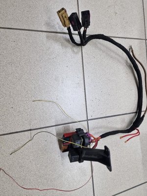

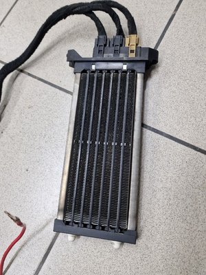

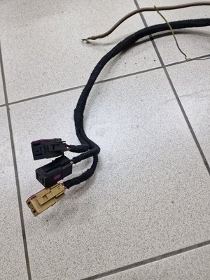

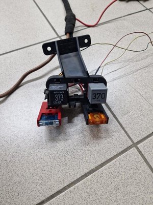

  20. gborovkov
    gborovkov Участник форума
    8 ноя 2025
    186
    Пермский край
    Audi a6c5 2.5 tdi BDG Quattro
    Вот такой комплект , поможете с установкой, питание ландо, а как с климатом его связать
