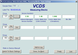

    21 сен 2014
    22
    A4/B6 2.5TDI 01г.
    Может действительно оказаться так. Например формат сообщения который передает блок управления климой двигателю - не соответствует тому который ожидает двигатель. Прошивки установлены несоответствующих версий с завода.
    Нужно посмотреть скрин 127 канала климы - там указаны версия ее прошивки. Ниже скрин моей климы - у меня фен НЕ работает :(
  12. valc
    valc Новичок
    21 сен 2014
    22
    A4/B6 2.5TDI 01г.
    Возможно для фена и идет отдельным кабелем. Но в остальном - блоки как раз общаются между собой по CAN, если я все правильно понимаю.

  20. valc
    valc Новичок
    21 сен 2014
    22
    A4/B6 2.5TDI 01г.
    У меня по факту так и не заработал, а времени ковырять прошивку пока нет, думаю все ответы будут в ней.
    Реле тенов у меня стоят в блоке над ногами водителя.
    Холодает и тема опять становится актуальной :)
