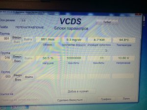

    Для потомков. Единичка во второй окне 16 групе а тен работает. Это видно в 3 окне 16 групе. Оба реле включены. А4Б7

    Нет. Это не та А4Б7 про которою писал. Это другая машина. Это я выложил как пример. С той ещё воюем. Чел который скинул это фото говорит что единичка впереди это означает что температура до 5 градусов. Незонаю насколько это утверждение верно. Но климот в машине которую пытаемся победить. При режиме авто даёт добро на включение тена. Непомню какая група. Помойму 10. Там написано при включение режима авто, доп обогрев вкл. Как победим отпишусь

    Такие сообщения и вводят людей в заблуждения когда нет номера эбу. Внимательно сравните 16 группу от 2.5 со скриншотом.

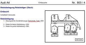

    Объясните, почему блок реле и предохранителей под тен в эльзе подписан как для спецтранспорт(автошкола,такси) ? И еще в блоке бортовой сети видел кодировку 5- спецтранспорт, это связано как то с тем что написано в эльзе ?

    Так для тахи написано 608 реле. При чем тут тэны?
  20. vaдim
    vaдim Участник форума
    7 ноя 2009
    166
    A6 2,5TDI AKN 01г
    Вот скриншот от 2.5v6 посмотрите 2 окно. Первый бит в 2.5 начинается со второго бита на вашем скриншоте.
