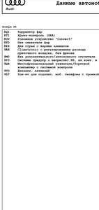

    Audi A6 C5 OLROAD 2.5 TDI AKE
    #757 Stalker854, 16 дек 2020
    Короче дело обстоит так. Там написано без дополнительного / автономного отопителя. Но вопрос в том что имеется виду. Только автономный отопитель. Или дополнительный воздушный тоже. Поскольку написано через дробь

  20. Andshej
    Andshej Участник форума
    31 май 2017
    404
    Беларусь
    AUDI A6 C5 AVANT 2.5 TDI AKN МКПП
    У нас эта опция по другому называется.
    7E6 Электрический дополнительный воздушный отопитель
