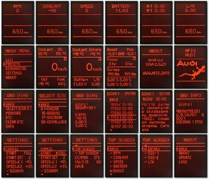

    Это AFis. Плата подключается к приборке и к кнопкам управления БК. Наши беларусы сделали) дисплей штатный. Аналог colormfa. У них сайт есть afis. info. И группа вконтакте

    Вот что может

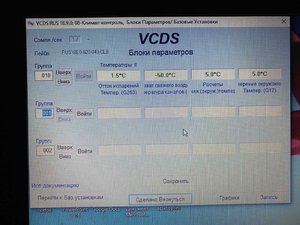

    Даже природа не даёт решить эту проблему. Датчик отключили во втором окне - 50. Так теперь блин G17 пишит +5 хотя как говорит человек на улице +2 ждём похолодания:facepalm2: Серёга есле как ты говорил по средней ориентир. Тогда тоже не канает. Средняя между - 50 и 5. Явно не 5 градусов. Мне кажеться должна быть не средняя а на обоих датчика должно быть меньше +5

    Так температура идёт с датчика под салонным фильтром. Если он неисправен то температура берется с датчика во впуске(intake). Среднее не высчитывается. Либо то, либо то.

    Вот и говорю ждём пока у него похолодает. Просто Серёга говорил что типо со средней берётся

    -50 авария и в расчет не берется

    ОК есле не берется в ращет - 50. Тогда почему когда показывал 22.5 а на улице 1.5. То среднею писал тоже 1.5. Наверно 22.5 он не считал за аварию поскольку датчик был подключен. А среднея между 22.5 и 1.5 явно не 1.5.
