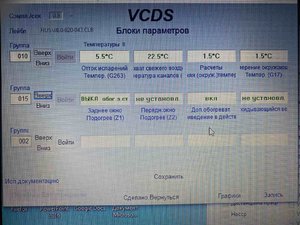

    Да вот же так и порешили. Он завтра снимит. Отпишусь. Самому интересно до жути.

    Ну если это оно самое то согласно карте выложено ранее электронагреватель никогда не включится.

    Только там не сказано про тен. Про заслонки да согласен. Завтра узнаем. Возможно когда отключит этот датчик G89 и тен включиться. Увидим.

    Ориентир на расчет в 3-м окне,
  7. Yuzeff
    Yuzeff Живу я здесь
    3 янв 2012
    4.426
    Беларусь
    А6/С5 2.5 TDI 00г.
    Это для климы самой. Но какую температуру она отправляет в мозги двигателя тут х.з.
  8. Stalker854
    Stalker854 Живу я здесь
    7 ноя 2019
    1.120
    Владимирская обл.
    Audi A6 C5 OLROAD 2.5 TDI AKE
    Во-во и я про это. Мне кажеться очень странным совпадение что тен не включается и температура на G89 не одекватная. И самое интересное что дополнительный отопитель в блоке климота показывает что вкл. А в 16 групе мотора единичка все равно висит. Так я вот думаю третье окно для климота а второе окно для мозгов двс.

    Я был прав что 22.5 градуса это показания с датчика под фильтром. Датчик осоеденили и появилось значение - 50.

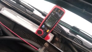

    А я сделал замеры потребления тока. Итак:
    - завел двигатель, свечи ещё включены. 100 ампер и постепенно снижается.
    - двигатель работает. Фары не вкл. Свечи уже выкл. Ток 22.6 Ампера.
    - включаю тэн. 1 ступень. Ток 20ампер(измеряется только ток тэна)
    - работает только вторая ступень тэна. 39 ампер.
    - включены обе ступени тэна. 50 ампер. (Общее потребление сейчас 78 ампер)
    Мощность тэна получается около 700-800 ватт. Audi a6 c5 99 года.

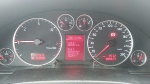

    Расскажи про OBD на приборке.

  18. ser_gr72
    ser_gr72 Старожил
    23 окт 2006
    28.386
    Она есть между блоками.
    Yuzeff нравится это.

    А я вот посмотрел LBL к VAG-COM и там написано
    010,0,Temperatures
    010,1,Outlet Temperature,Evaporator (G263)
    010,2,Fresh Air Intake,Temperature (G89)
    010,3,Outside Air,Temperature (G17)
    010,4,Outside Air (calc.),Temperature
    Т.е. расчет - это окно 4, а не 3, как в подписи на твоей картинке.
    С новыми vcds И ИХ clb ПОЛНАЯ ШЛЯПА.
