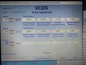

    Оговорюсь сразу. У меня все работает. Помогаю человеку разобраться. Ауди А4 Б7. Вот такие показания в климоте. Вопрос, машина холодная. А температура захвата свежева воздуха 22.5 Судя по всему это и есть показания датчика что под фильтром салона. И походу именно в нем собака порылись. Так может реально проблема в данном датчике. Народ кто что думает. А именно 22.5 это показания с этого датчика?

    Чем дальше, тем страшнее.
    Такое чувство, что перевод делают машиной.
    По теме.
    В 3-м окне расчетная температура. По идее на неё и должен быть ориентир.

    Согласен в 3ем расчетная. Во втором что тогда? Есле перевод кривой. У нево Вася старый. Ябы на своей глянул. Но она в гараже разобрана. Ждёт распылители за 300 баксов:hot:

    И самое интересное откуда в обсолютно холодной машине температура +22.5

    Сними разъем с датчика и увидешь
