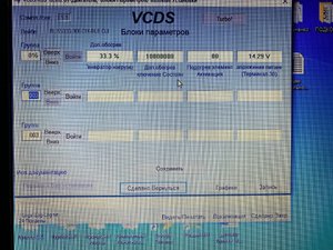

    Вообщем, запустил васю 18.9, ошибок для отключения тэн нет, при вклбчении климата в авто, напряжение не проседает, 00 показывают. Обе реле не срабатывают. Вы говорили зайти в блок климы и прописать 00003 кодировку в 08 блоке или группе верно?

    Я имел виду блок климата. Там с права будет кнопка с надписью кодировка. Нажми на неё и посмотри что у тебя там за цифры

    00003 это у меня. У тебя могут быть любые другие цифры. Просто зайди в блок климота и ни чего не нажимай. Сфоткай экран и скинь сюда

    посмотрел вашу таблицу у меня вот так, вроде нету причин отключения, первые две еденички надо же игнорировать. куда дальше лезть в кодировку климата, но в какой подраздел конкретно, я только приобрел вагком ?

    Спасибо за подсказу по кодировке, завтра скину нету ноута под рукой. И спасибо что не забили на меня. я просто зеленый в васе)))
