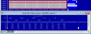

    AUDI A6 C5 AVANT 2.5 TDI AKN МКПП
    #608 Andshej, 1 дек 2020
    вот стоковая карта тэна с акн. вверху темп воздуха на улице(или во впуске). а внизу температура ОЖ. я менял с 5 на 10 градусов. попробую нижнюю строку при случае поменять и проверить.
    проверил на АКЕ(и на BDH). такая же карта.

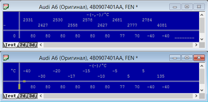

  9. Andshej
    Andshej Участник форума
    31 май 2017
    404
    Беларусь
    хотя правильнее карта так будет выглядеть.

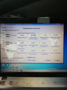

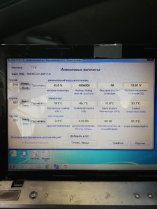

  13. Stalker854
    Stalker854 Живу я здесь
    7 ноя 2019
    1.120
    Владимирская обл.
    Audi A6 C5 OLROAD 2.5 TDI AKE
    #613 Stalker854, 3 дек 2020
    Яже скинул фотки. Там чётко видно. И чётко написано в 7 групе температура на впуске а в 20 температура на улице. Значит с разных датчиков эта температура. И тены ни как не могут ориентироваться на температуру на впуске. В этом нет ни какова смысла. Если машина простояла пару часов и остыла не до конца. Температура во впуске будет выше. И соотвецтвенно если ориентироваться на неё тогда тыны не включаться. А как видно из моих фоток я как раз заводил именно не до конца остывшею машину. И тены включились. Хоть и температура в пуска выше +5

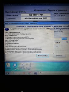

  16. Stalker854
    7 ноя 2019
    1.120
    Владимирская обл.
    Посмотри кодировку в блоке климота. У меня Вася показывает какую можно поставить и какая должна быть. Там есть варианты для бензиновых двс. Может кто-то до тебя перекодировал. Я понимаю что машина у тебя другая но у меня 00003. Это вариант для дизельного двс. 00002 это для бензина. Могли тупо до тебя поменять.

  18. Stalker854
    7 ноя 2019
    1.120
    Владимирская обл.
    Вот так выглядит васи на подсказка
  19. Stalker854
    7 ноя 2019
    1.120
    Владимирская обл.
    Там показывает включон он или нет. А кодировка про которою говорю У меня это 08 блок. Электроника отопителя и климота
  20. Stas_JKEEEE
    Stas_JKEEEE Новичок
    12 окт 2018
    35
    Украина
    A4 B7 2.0 TDI (BLB)
    спкасибо. понял мне надо в 16 блок климы и выставить кодировку 00003 для дизельного с левосторонним управлением.
