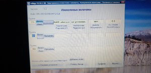

    Да уж, вечером обязательно скину эти же группы с той машинки, где работает, как раз похолодало
    Кстати у меня такая фигня уже на второй а6 с5, на предыдущей то же не включались тэны. Обе были 2002 года.
    А еще на одной, там только а6 с5 аллроад, уже работали они

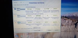

    Вот, закидываю пару скринов с той тачки, что работают тэны без проблем
    И где собака зарыта, непонятно

    Так нагрузку на генератор показывает в обоих случаях.
    Но если есть зависимость от генератора, то может из-за того, что ставили бош и валео?
    Вроде как там есть различия по подключению или щеткам.

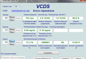

    У тебя по картинке с климата ТЭН включен, а в моторе нет.
    Сделал скрин своего.
    Сейчас машина прогрета, ТЭН отключен и компрессор работает, но я про другое - первая единица в 16-й группе ЭБУ есть.
    Каких-то проблем с ТЭНами при соотв. условиях не наблюдаю, работают.
