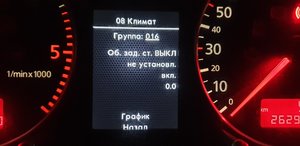

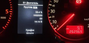

    У меня во втором окне 16 группы в начале все время 1, при этом тены работают.

    а что в конце, тоже "1" ?

    Может и так, но мне кажется алгоритм работы доп. обогреваталя что 2.5 что 1.9tdi должны быть одинаковыми, или я не прав?

    Уже все способы перепробовал, не включаются хоть ты что
    Единственное, не проверял сопротивление самих тэнов, а так перепробовано все
    Завтра закину показания на своей в 016 группе, а после завтра с той, что работают тэны
    Может, что поможет

    У меня то же самое, первая 1, и не включается
    Не получилось сегодня сфоткать показания в 016 группе, потеплело немного, больше +5
    Не поленюсь, еще раз схожу запущу тест исполнителей, но раньше они срабатывали, но толку ноль было от этого
