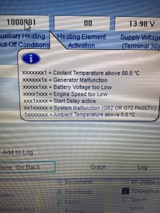

    У меня VCDS 17.8.1 пишет что первая 1 в коде AUX подогревателя это наружняя температура выше 5 градусов. Правда позиций там чуток больше кмк

    все комбинации 0 и 1 описаны в lbl

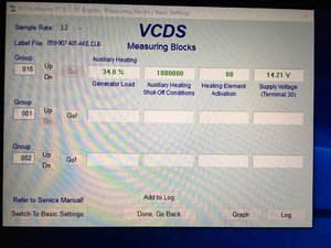

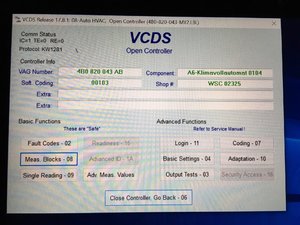

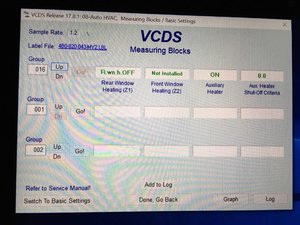

    У меня такой вопрос, Гуру. А6 С5 2.5 TDI недопривод. В блоке климата, 16 канал имеет группу AUX heater, это похоже тоже на фен. Там тоже коды есть на включение подогрева. На Экон и температуру наружнего воздуха реагирует. Когда показывает в 4 окне 0.0, в третьем окне пишет AUX Heater: ON. В то же время в блоке двигателя 16 группа первая позиция 1 и в следующем окне нули, мол тэн-фен не включен и хоть обкакайся. Я видел, что первая единица типа игнорить, но похоже это что-то всё-таки значит. В VCDS именно эта позиция пропущена. Откуда эта единица?

    Кнопка "Есо" включена ?

    это и есть фтэн

    Выключена (не горит диод)
    У меня этот первый бит горит 1 и всё. То есть в климате пишет, что ТЭН “ON”, а в блоке двигателя нихрена, первый бит из 7 «1» и ТЭН по нулям, ни малая ни большая мощность не работает. Из гаража выехал, последний бит с 1 на 0 переключился, то есть наружнюю температуру он видит, а первый так и висит 1

    Ничего не щелкает там в реле под рулём. Мультиметром не проверял, надо панель нижнюю снять. Когда делал тест исполнителей, слышно как переключаются реле малой и большой мощностей, аж вольтметр дергается, мотор работает, тишина и ничего. Я прочитал тему и понял что только когда все нули в 7 коде условий включения, только тогда мозги включают тэн? А у меня первый висит 1 всегда

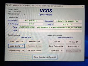

    кодировку мотора и климата можешь написать?
    и точный модельный год авто

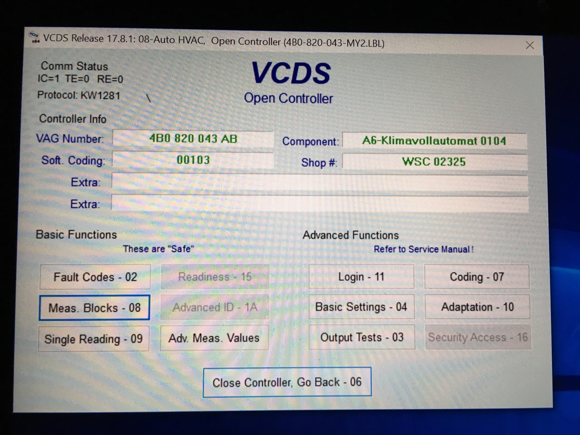

    Прошу простить тупой вопрос. Кодировку лучше где смотреть? В Coding? Машина 2001 года выпуска, рестайл. Модельный наверно 2002. Как узнать точно?

    заходишь в соотв. блок и она там прописана

    Двигатель 01012
    Климат 00103
    Кажется так. Ниже фото. Прям сейчас сделанные, если поможет

    Всё верно.
    хрень какая-то.
    могу предложить добраться до реле и принудительно включить/проверить, предварительно проверив предохранители

    Реле проверил, рабочие. Предохранители проверил-целые, тены измерил, сопротивление 1.2 Ома и 0.8 Ома две другие секции. Проводку прозвонил, целая. Короче нет управляющего сигнала. Что-то эта первая единица всё-таки значит, хоть и пишут мол её игнорировать..

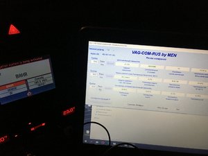

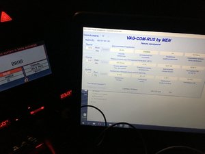

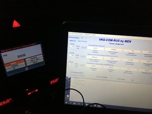

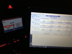

    Осилил тему но не вкурил авто Аudi a6 c5 ake 2000г. Но !!! У меня тэн включается только когда экон вкл. (Диод горит), вроде у всех наоборот, a у меня то что за...
    Ну и тэн обогревать начинает при оборотах более 1000
  18. Sancho_panso
    Sancho_panso Завсегдатай
    6 дек 2018
    698
    Литва
    A6C5 2.5tdi
    На картинках у тебя 00, значит не греет ничего..
  19. Pafos5
    Pafos5 Новичок
    10 июн 2017
    22
    Удмуртия респ.
    AUDI A6 C5 2.5 TDI quattro AKE
    #499 Pafos5, 23 дек 2018
    Это я потому что экон выкл. Главное что переключение с еденицы на ноль происходит в обратном алгоритме.

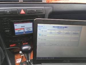

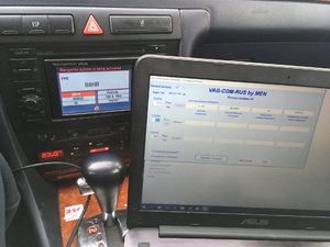

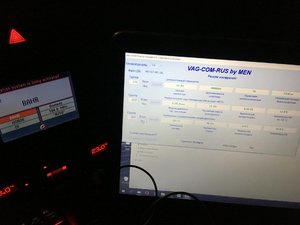

    16группа, кнопка econ вкл,
    1.перед запуском двигателя
    2.завелись
    3. Добавили оборотов двиг., в 3окошке (01)
    И так далее...
    5C6C2E2F-3444-46B2-852E-A39C46D20F8B.jpeg FC559F44-2541-4F2E-8D50-93EF01209368.jpeg
    сбросил обороты до хх
    а вот здесь я отключил econ (диод не горит), видно появилась 1 (во 2 окне) и тэны вырубились
    Вопрос остаётся открытым... провода что ли перепутали ? Почему при включенной кнопке econ тэны работают
