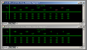

    У него БАУ прошивка, карта Фена, которую ты показывал, там идентична АФБшной.

    Попробуй поменять температуры по адресу 06с4а и 06с4с из 5С и 7С на например 12С и 15С ,незнаю какой кодин стоит у вас но посмотри адреса соответственно своему кодингу.

    Нет , карту с температурами оставь как есть только последние зачения где стоит - 100 с чемто , поставь тоже положительную температуру можешь 12С или какую хочешь , и внизу поставь 70 или 80 или как захочешь

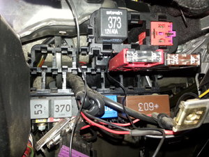

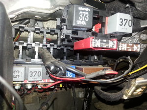

    Подскажите, может кто поймет в чем дело?
    Независимо от температуры воздуха на улице фен постоянно включается, рабоиает 5 сек, потом выключается на пол минуты и так постоянно, пока буду ехать. При этом тускнеет свет и напряжение садится, слышна нагрузка на двигатель. Счелкает 370реле, я его вынял, чтобы фен не работал. Но все же хочется разобраться и сделать, на подходе зима...

    У меня похожая проблема на С4 была когда я менял радиатор печки и ставил печку назад, то не правильно проложил кабель на фен, кабел перетерся и замыкал на корпус. При условиях включения фена, происходил щелчок 1го реле, через секунду 2го реле и изза КЗ вырубало реле разгрузки, при это все элво в машине моргало на долю секунды. И так каждую минуту щелкало, месяца 2 щелкало пока не нашел причину. (я не знал что это изза фена скачет так эл-во)
