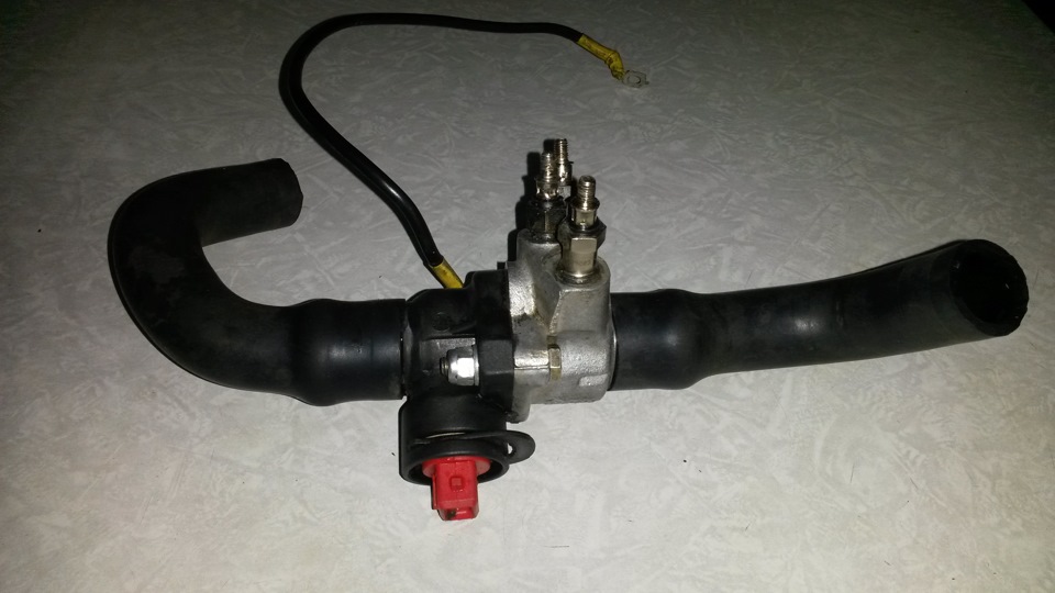

    вот это пример кошерной установки
    а это нет

    к блоку надежней, главное, чтобы размер фланца подошел.
    Получается, что стоит вместо обычного пластикового фланца.
    можно еще поискать переходники (стоят на некоторых моторах).

    К блоку у меня вот такой тройник стоит на радиатор печки и под дтож или есть еще выход с блока с фланцем?
    А этой стороной к блоку.
    Получается только навесным монтажем.
    В разрез чего его можно поставить в малом круге?

    ты иногда пугаешь своими вопросами
    в разрез патрубка от блока на печку

    И смотрю датчик отключения такой же конструкции как дтож и должен встать в мой тройник там как раз есть одна заглушка.

    В общем не реально его там поставить ну очень мало места не мотор же снимать.
    Можно поставить в разрыв патрубка на масляный фильтр.?
    Диаметр там такой же. Только вот как там со скоростью циркуляции закипать не будет?

    На фильтр идет с тройника а значит скорость потока делится надвое.
    Просто понятия не имею с какой скоростью она там циркулирует,
    ну и ладно будем по метру от печки наращивать и ставить под расширителем ож.

    мысли вслух
    я раньше тоже думал как ты ... но
    1+1=2 ...математика
    1 капля +1 капля =1 капля/но большая ...физика однако
    для тебя/для всех самое главное чтобы свечки всегда /по принципу "защиты от дураков" / были в ОЖ, т.е. "внизу"
    иначе будет вот что:
    ты едешь несколько минут... Т ОЖ не дошла до отключения свечей подогрева... ты остановился выключил двигатель... со свечей накала снялось напряжение... циркуляция ОЖ исчезла... с учетом тепловой инерционности блока свечей подогрева и высокой Т ОЖ/75-80 С вероятность закипания ОЖ в этой точке очень высокая /до 100%
    если блок свечей подогрева будет наверху вероятность постоянной воздушной пробки приближается к 100%
    ...физика однако
    будет ли помпа каждый раз "развоздушивать" эту пробку еще тот вопрос:shock:
