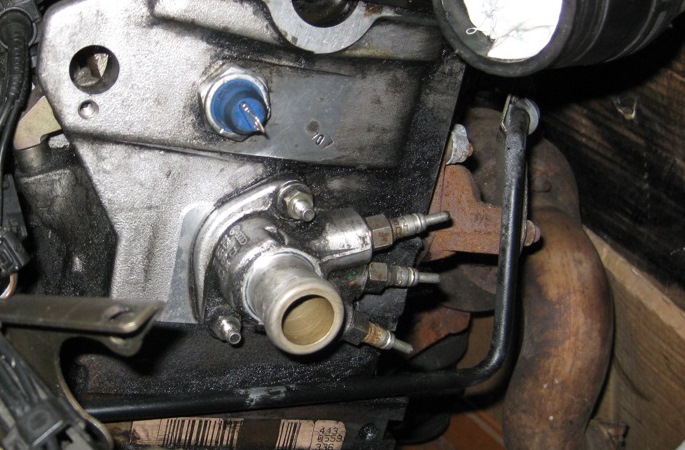

    А фото есть у кого где по штатному она стоит?
    Куда можно на 1.8 влепить без лишних проблем
    и потом обслуживать свечки менять что бы удобно было.

    Ну хоть на словах объясните в какой патрубок подключен и в каком углу подкапотного пространства стоит и прикручен или на патрубках висит?

    ну видно же, что на конкретно твой патрубки одеваются с двух сторон.
    номер его напиши
    вот смотри http://avtooverview.ru/tyuning/ustanovka-dopolnitelno-podogrevatelya-oxlazhdayushhej-zhidkosti/
    если фланец подойдет, то можно и так

    028 121 145B
    026 121 144 E да,с двух половинок, будет висеть на патрубках.
    А какой у него диаметр?
    Спасибо за инфу,такой точно не попадалось.
    Вечером приду буду изучать.

    Изучил. Но вот еще один вопрос зачем реле на 70 А, предохранитель на 50 А, толстые провода.
    А ток свечи всего 5,5 ампер? 3х5.5
    И что можно нагреть 16,5 амперами?
    Как то не сходится. :shock:
