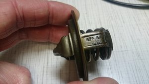

    Температура открытия термостата 87-104 градуса, если что.
      392,6 КБ
      39
  7. Грошихин Роман
    Грошихин Роман Живу я здесь
    25 дек 2011
    1.955
    A6C6 2008г 2.0TDI
    При этом многие рекомендуют ставить термос потеплее. С температурой открытия 92 градуса.

    Да в том -то и дело, что подуставший термос начинает потихоньку сопливить,пропускать и смешивать теплый антифриз с холодным. Это почти не заметно на ощупь, но потеря тепла идет.
    Гворю,потому, что уже сталкивались с этим.
    Кончно же, это не означает, что не надо продумывать варианты доп подогревов.

    Я вот и пытался обьяснить человеку, что надо бы взять термос потеплее. На одно и то же авто можно подобрать его с разной температурой открытия
    Порой люди для проверки снимают свой термос и опускают в емкость с горячей водой и градусником. Показывают потом, вот мой открывается как надо, в чем дело? Но дело глубже, не только в температуре. Существует усталость пружины и давление антифриза, которого нет в вашей кастрюле. Вобщем, не надо забивать голову, проще просто его поменять. Деталь не дорогая и хуже точно не будет
