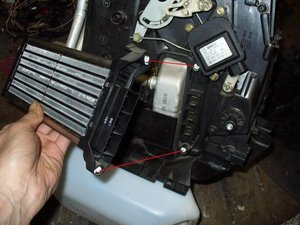

    У меня на октавии с ТСИ 1.8, стоит РТС умный уже 2-а года,( покупал б/у от VW Гольф).Установлен в штатное место в воздуховоде в районе правой коленки, управление от КАН шины.
    Алгоритм работы: на холодную-работают 3- ступени ( Р=1кВт.), при прогреве ОЖ до 72гр.С, отключается.Обогрев стёкол, салона значительно улучшается.

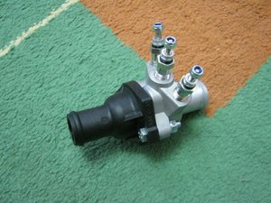

    Невидно они залиты сверху герметиком ,и если их посмотреть то нужно расковыривать , но в трубках подачи ОЖ видно как бочечки гдето 3см диаметр, на днях ради интереса попробую подключить 12в напрямую к резисторам-нагревателям и поставлю насос и нагрею воду в размере 5-+литра . Посмотрю какое потребление тока и сколько времени нужно ,чтобы нагреть до температуры 80С.

    Пробовал как работает нагреватель ОЖ от БМВ . Поставил насос для прокачки ож , канистру на 5л и подключил нагреватель , начальная температура воды была 13С ровно после 20 мин температура была 72С и потребление по току 105А в начале и при 72С упало до 100А.
    Пробовал при какой температуре срабатывают три термо-реле которые есть там в корпусе , то до 95С не сработало ни одно , выше не хотел нагревать .
    Потом тоже самое сдела с другим нагревателем на 4 свечи
    https://lh3.googleusercontent.com/m...r4CPtE_5CSp6qZuhJezM93Sp2xeAIA=w1920-h1080-no
    от ситроена за 20 мин нагрел только до 42С и потреблял ток в 53А , дальше не грел ,а то была бы вечность .
    В нагревателе от БМВ не понравилось что провод от самого нагревателя до разьёма а это гдето 8см,изоляция поплавилась и это не во время моих проб , а до этого уже была такая.
    https://lh3.googleusercontent.com/b...9IGcJGJO8XoSzGu5x4ekZRDq2peR_b=w1920-h1080-no

    Хочу поставить доп подогрев не могу выбрать что же эффективнее.?

  19. virus64rus
    virus64rus Живу я здесь
    10 сен 2015
    1.593
    A6 C5 1.8T APU 99г
    Да хоть чего нибудь. Греется хуже дизеля.
    Пока едешь идет нагрев по маленьку а остановился на хх остывает.
    А с утра так целая проблема стекла отогреть.
    Фен хорошо,оттаивание стекол + ничего кумекать не надо благо место под него в климе есть хоть и самого нет.
    С эбу правда заморачиваться не хочется наверно лучше реле-тумблер.
    Надо включил не надо выключил.
    А по проточному не знаю куда воткнуть как на него автоматику повесить???
    Хотя недогрев мотора перерасход топлива.
    Значит лучше проточный?
    Что скажите на эти размышления?
