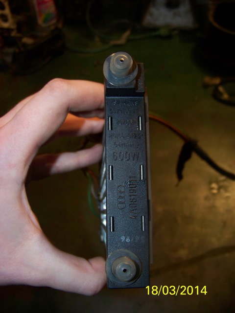

    Симон, ты же умный человек. Подумай, какой нагревательной мощности должен быть фен, чтобы на замерзщей машине сразу подуло теплым/горячим воздухом ? На вскидку киловата два-три, минимум. А это для электрики машины просто издепс. Такой мощности там быть не может. Ну от силы может быть 500 ватт.
    Простой пример, доступный каждому. Возьми у жены, сестры, дочери фен для волос, они кстати почти все мощностью около 2 квт. Вынеси его на мороз -25 и включи, из фена будет выходить лишь слегка теплый воздух, и это при двух киловатах ! А что говорить о 0.5 киловатах ? :))))

    чтобы фен запустился без прогазовки, нажми разморозку лобового
    на малых оборотах будет работать малая мощность, но для стекла этого достаточно.
    как только поехал, включиться большая мощность.
    насчет мощности.
    По схеме стоит два преда 40 - (на один тэн) и 60 (на два).
    60 делим на 2 (запас по току) и еще раз на 2 (т.к. 2 тэна) итого 15А*14В =200Вт на один Тэн, максимум 250.

    фен на улицу уже вытаскивал 2 квт ? :)))))
    Серега выше уточнил по мощности 30А х 14В

    верю но проверю /ВИЛенин
    Бля , совсем забыл , у меня промфен в гараже на 1 кВт
    на выходе /при -25 С/ при малой скорости /спиральки темные/ ,ну, рука не терпит...
    а это всяко поболее 65/70 С
    что-то в этом есть:evil_wife:, будем искать
