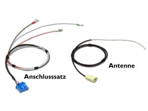

    Я тоже склоняюсь к Дистанционке - вчера смотрел ETKA - нужен блок + Пульт (хочу оригинальную) так как проводку на новой машине крутить чревато слетом с гарантии + насколько я понимаю надо ставить Аккумулятор увеличенной Емкости (Который тоже прописывать надо). Может есть у кого опыт дооснащения Оригинальной Webasto' ой - номера блоков, првода, разъемы.

    Что оригинал,что под оригинал.Тебе нужно тащить провод в разьем котла. Ничего резать не надо. АКБ у тебя уже стоит тот ,что нужен. Термо-Кал установить можно без проблем и работать он будет и с iphone и с других но нужны руки и мозги. Я считаю мой вариант самым лучшим для меня. Ничего тащить не пришлось и команда идет по CAN и не один дилер не найдет ,ни каким прибором

    Дистанционка -это блок,кабель и брелок. Ты уже сам и ответил. Ставить не сложно. После того ,как поставишь ,нужно прописать брелок

    Вот не знаю был у прежнего хозяина брелок или нет на завуск вебасты, но не знаю как проверить.....Боюсь пульт куплю, стану прописывать а он не пропишется тк нет приемника :shock:
    а как узнать есть приемник в машине или нет?
    18-й блок 4L0 910 105/ H07 00600
    Или нужно по факту в машине смотреть? Где искать?

    Рядом с нави в багажнике. Но думаю у тебя его нет)))))))Не думаю ,что Ауди сделала такой щедрый подарок)))))))

    Кстати в блоке 18 в 4-м канале у меня в левом верхнем окне написано !#wait# - значит ли это что блок приема сигнала есть????

    На 2 поста Выше написано, что нужны прнимающие сигнал от пульта Д/у Антены - в Etka не нашел!!!

    Понимаю что одного пульта не достаточно, хочу понять что из необходимого есть а что нужно купить....
    По комплектации VIN установлено:
    7VL - Автон.отопитель с функцией обогрева контура системы охладж. с дист.радиоупр. и таймером.
    Хочу проверить где стоит и убедиться... Или комплектации можно верить как есть? Значит есть и только пульта не хватает?
