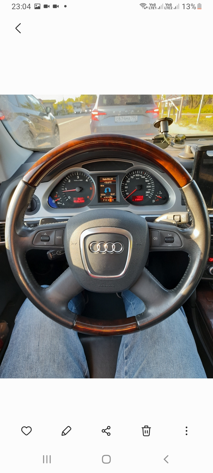

  17. fima76
    fima76 Живу я здесь
    2 июн 2012
    3.123
    A6 Avant 2,7BPP07г
    Доостнастил свою А6.Закодировал подрулевые лепестки.Но весь кайф в идеальном состоянии дерева.Пробег руля 47тыс км.
