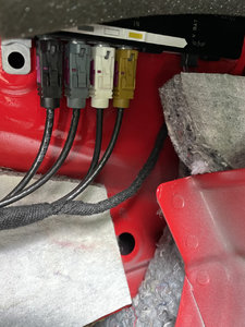

    а, ну это белый и жёлтый разъём чтобы вставились. я вам уже про них объяснил. жёлтый точно не нужен.

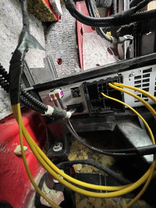

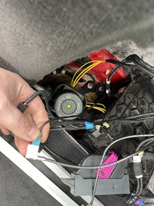

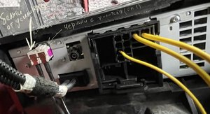

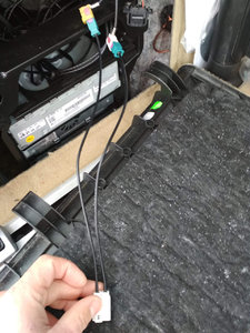

    Правильно ли я понял что вы имеете ввиду? На фото ниже. Извините заранее если не так))
    Вторая фото вот как у меня сделано. С разъёма блока радио идут два и почему то переходником переходят на один белый.
    Пардон за тоффталогию, а питание на блок радио как подаётся?

    Да, правильно поняли.
    Переходник нужен видимо для того, чтобы разъёмы вставились, там другие замки похоже. Сдвоенный для удобства. Зачем вообще нужно было вставлять желтый я не знаю, он бестолку. Но даже с одним белым должно работать, просто приём будет чуть хуже поскольку только одна антенна подключена.
    кстати у вас хитрый блок какой-то , там третий вход, это цифровое радио. И блок на него тоже ругается. Так что либо оставлять как есть, либо как-то подключать.

    Спасибо за подсказки. Завтра буду пробовать. Он итак работал. Но в свою защиту встал какую-то.
    Да кажется цифровое радио.

    На всякий случай ещё раз чёрный провод надо сеять с усилителя под стеклом и вставить его напрямую в правое гнездо радио.

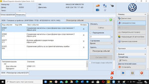

    Да, работал. Но когда я включил предыдущий усилитель, (левый, не с той прошивкой)он написал что «ограничение работы из-за принятой величины ошибки». 03455 ошибка. Ну и ошибка по обрыву цифрового радио торчит. Этот разъём вообще где?
    Не знаю как это все связано. После установки нового усилителя музыки это не пропало.

    Во первых спасибо за помощь! Но сейчас будет смешно.
    Я чисто случайно скорее всего, понял в чем проблема. Описываю все с начала. Много букв.
    После учебы бегу к машине, открываю багажник и выдергиваю питание с блока радио, и опа, счастье заработало радио, я ничего больше не делал, только открутил его и достал. Радио играло пока я делал одисом диагностику. Стёр ошибки и осталось что у тебя.... про антенны. Ну я такой довольный иду ставить блок радио назад. И тут бах, когда я его взял радио перестало играть, и ничего не ищется, я снова расстроенный. Ну и по старому методу стал дергать провода, и когда добрался до белого он снова заработал, ну и когда я монтировал блок радио, он то пропадал то появлялся(сигнал). Проблема была в нем. Когда он отходил даже в ММИ не было возможности иметь станции. И да, шипит радио, буду покупать 2 антенны. Только осталось разобраться с их монтажом.
