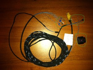

    Добрый день. Хочу себе установить передний парк пилот (задний установлен с завода). Заказал все запчасти указанные на первой странице в розделе «Cистема парковки АPS Plus передние и задние парктроники (код опции 7X4)» заказал вот эти провода http://www.auto-retrofit.ru/product/art-36316/
    Установкой занимаюсь самостоятельно. Поэтому и появились некоторые вопросы.
    Скажите пожалуйста, куда подключить пины, что на картинке?
    Спасибо!

    там где много - в жгут парктроников переднего бампера
    там где поменьше - в блок управления парктроников
    если пытаетесь сами что-то делать сами - научитесь хотя бы пользоваться Эльзой ...

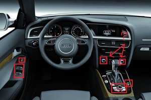

    Всем привет!
    Подскажите номера посеребрёных переключателей климата.
    отметил стрелочками.

    если хочешь посеребренные переключатели - то :
    1. кнопки стеклоподьемников менять
    2. клавиатуру ММИ менять ( причем вместе с ММИ - ибо на рестайлингах уже 3жплюс )
    3. климат менять ( вместе с блоком центральной электроники и всеми датчиками, нюхающие воздух )
    бюджет этой затеи озвучить или сам догадаешься примерно ? :rollingeyes:

    1 и 2 пункт уже меняю,,а климат зачем менять?
    Просто переключатели не сдёрнуть?Или они намертво сидят?
    Нашёл на зарубежном сайте инфу,что сами побоялись их сдёргивать-у дилера всё благополучно поменяли.

    покупать новый климат за великие тыщи что бы сдернуть крутилки :shock:
    хоть бы денек так пожить
  12. dexter25
    dexter25 Завсегдатай
    30 авг 2010
    869
    A4 B8 quattro MT
    :laugh:
    Не,новый климат нет резона покупать только из-за крутилок.
    Т.е отдельно не куплю их получается?
    вот пишут такую информацию
    8R0 059 528 A RADIO MENU KNOB - looks 100% similar to aircon, although it's true that aircon knobs are difficult to remove (not sure if possible at all)
    Вот что это за кнопка "RADIO MENU KNOB"-крутилка на chorus/сoncert?
    Ссылка на источник.
    http://www.a5oc.com/forums/a5-s5-topics/18837-a5-s5-aluminum-interior.html

    а в етку не судьба залезть поглядеть ?
  14. Valerick
    Valerick Завсегдатай
    27 сен 2005
    971
    A4/B8 1.8T 2011г.
    крутилка громкости на концерте
  15. dexter25
    30 авг 2010
    869
    A4 B8 quattro MT
    #4095 dexter25, 17 окт 2012
    Я с ней не особо дружу!:hi:
    Спасибо.Т.е номер проходит как крутилка громкости?Уже посеребрёная?
    Просто может быть я не один такой,кто хотел бы поменять ручки.
