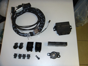

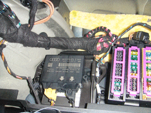

    Акустическая система парковки АPS сзади (код опции 7Х1)
    Комплект для дооснащения задними парктрониками 8K0 054 630 - 12 200р.
    Cистема парковки АPS Plus передние и задние парктроники (код опции 7X4)
    Датчик ультразвуковой грунтованный - 4H0919275AGRU – 4шт – 2 002р для решетки радиатора можно датчики покупать уже в цвет рештеки
    Уплотнительное кольцо (черное) - 1T0919133C9B9 – 4шт – 3р
    Гнездо датчика слева внутри в решетке радиатора - 8K0919267A1QP – 1шт – 396р
    Гнездо датчика слева внунтри в решетке радиатора (S4) - 8K0 919 267 E1RR
    Гнездо датчика справа внутри в решетке радиатора - 8K0919268A1QP – 1шт – 396р
    Гнездо датчика справа внутри в решетке радиатора (S4) - 8K0 919 268 E1RR
    Датчик сигнала - 8E0919279 – 1шт – 567р
    Заклепка распорная - 7L6868307 – 2шт – 15р
    Разъем датчика сигнала - 4B0972623 – 1шт – 143р
    Корпус плоского разъема - 8E0972112B – 1шт – 107р
    Блок управления парковкой - 8K0919475AA – 1шт – 3 542р
    Жгут передних датчиков - 8K0971095A – 1шт – 6 144р
    Разъем для жгута - 1J0973713 – 1шт – 129р
    Блок кнопок (переключатель) (для магнитолы Концерт без задней эл. шторки) - 8K0959673A – 1шт – 873р
    Блок кнопок (переключтель) (для MMI без задней эл. шторки) - 8K1959673A - 1шт
    кому лень готовить жгут (внутри салона) самостоятельно, купить можно тут
    Итого: 20 348р картинки тут и немного тут
