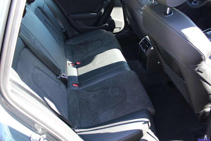

    Подскажите пожалуйста номера для доостнащения подогревом задних спорт-сидений (кожа/алькантара)
    Маты от обычных не подойдут, поэтому на первую страничку топика пожалуйста не кидайте.
    Заранее спасибо!

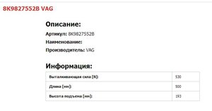

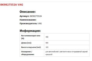

    Не знаю точно. Но на А6 аванте при электробагажнике амортизаторы стоят с меньшим усилием чем с нормально ручным открыванием (но данные могу только в понедельник ночью выставить).
    Уменя на "Уродце" с электрооткрыванием но ждать ещё 2 месяца, чтоб сравнить свашим.
    Вот нашёл номера вроде правельные, но не уверен.
    Родные 8K9827552B-550N
    с Электроприводом 8K9827552A-450N.
    Инфу взял ТУТ и ЗДЕСЬ
