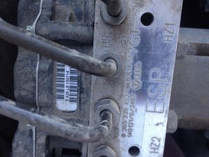

  19. MrJackDaniels
    MrJackDaniels Участник форума
    28 май 2014
    106
    А4 1.8т 170
    Вот номер моего abs, в списке его нет
