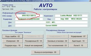

    А можно по подробнее - как посмотреть какое кольцо подрулевое установлено, а далее как под него найти номер подрулевого переключателя ?

    Шнурком VAG COM заходиш в 16 блок и там смотриш 4552823dc28e.jpg Потом по номеру через ETKA узнаеш производителя. И выбираеш подрулевой переключатель.

  4. MoKC0DeR
    MoKC0DeR Новичок
    9 окт 2014
    67
    Будет
    Спасибо! Треть пути пройдено - номер 8K0 953 568 Q. Увы ETKA нет пока - буду качать.

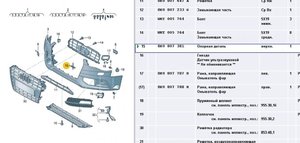

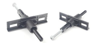

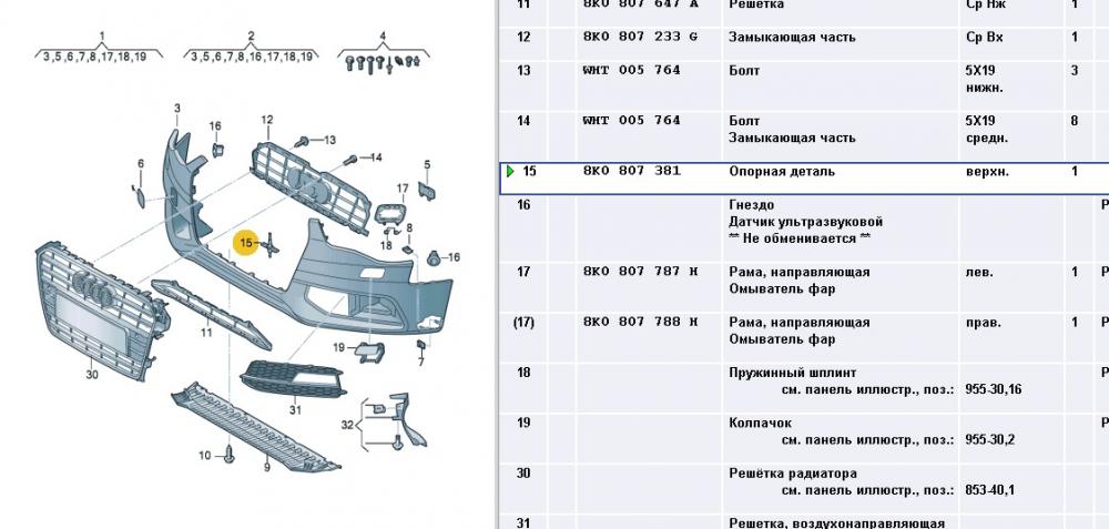

    Помогите ещё разобраться откуда растёт эта деталька 8K0807381, что с чем и каким образом соединяет? Спасибо.

  8. Red alert
    Red alert Завсегдатай
    7 авг 2012
    985
    A4 B8 FL 2.0Q
    Она стоит на решетке, если мне не изменяет память и как бы выставляет центр ровно по усилителю бампера
  9. Gemini23
    Gemini23 Участник форума
    8 сен 2014
    162
    А4/B8 2.0Q '09
    Забавно. Попробуем пристроить, скоро получу её. Спасибо.
