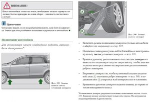

    Установка домкрата!
    Столкнулся с интересной вещью... до этого ауди не было и как то опыта нет по установке домкрата. Есть подкатной домкрат но дабы не поломать чего не нужно сунулся к вам за советом.
    Как осуществляется сей процесс ?
    Машина на пневме.... соотв. ставим в режим домкрата. Дальше ставим домкрат поднимаем и тд. Или механизм замены сложнее чем я думаю ? :)
    Скиньте картинку точек установки подкатного домкрата ! не нашел в инструкции :hot:

    Спасибо! У меня подкатной домкрат не штатный. Прям на место штатного встает без приключений? просто на других машинах бывает два места под лапу и под отбортовку порога под штатный .

    там прямо кругая такая площадка, не ошибетесь..

    Совет и не нужен был бы если просто присел и посмотрел бы снизу,там все видно,нет не одного процента вероятности того чтоб ошибиться... Главное в меню не забудь режим домкрата поставить!
