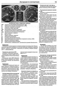

    найди на картинке масленку.
    в приборке с Auto-check, если всё нормально, то будет ОК, если какая проблема, то высветится.
    маслом только смазывается резинка на фильтре.
