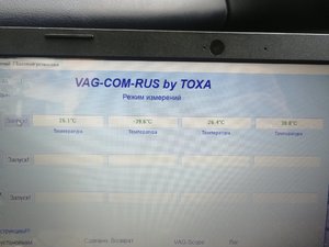

    Круто, в 7 й утром температура масла - 40, датчик новый нужен?

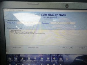

    И ошибка по датчику масла G8, недостоверный сигнал и не удаляется, датчику масла конец пришёл?

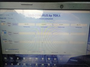

    Через ваг ком показываете -40, при отключенном датчике также, ставлю старый датчик температура в 7й группе не меняется, может другой какой датчик?
  8. Kulaev
    Kulaev Завсегдатай
    25 окт 2011
    711
    А6/С5 2.5TDI AKE Q
    При отключенном датчике, температура в 7й группе не должна показывать -40?
