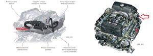

    Родилась у меня идея, но пока что сам не проаерял, смысл в том, что пары бенза от текущего тнвд по логике в коллектор должны попадать через ВКГ, соответствено отцепляем трубки Вкг от крышек гбц, и:
    1. Глушим трубки ( на q7 забор идет с обеих гбц) чтобы лишнего подсоса не было
    2. Суем нос в эти дырки в крышках гбц
    Если повезет с моей теорией - и цокать перестанет и будет понятно на какой гбц льет тнвд

    Покажи для чайников на схеме, где ВКГ, буду признателен!

    по поводу ВКГ
    хоть тут фотка и от хрен пойми чего и не BAR и не BVJ (по части нюансов), но смысл будет понятен
    на BAR таких трубок должно быть 2! Слева и справа соответственно.
    Отцеплять только на горячую - иначе можно поломать пластик, на морозе он дубовый.
    Берешь с собой 2 маленьких ПЭТ пакета, греешь хорошенько, отцепляешь обе ВКГ трубки и глушишь именно трубки. Пока туда-сюда - минут 5 пройдет, этого будет достаточно, чтобы проверить цок, запускаешь двиг - и, если я прав, цока не будет. Дальше ищешь левый или правый или оба.

    Спасибо! ЦОК с первого раза не поймать, так что я планирую надеть на выходы из клапанных крышек шланги по-длинней, опустить вниз и покататься так денек, а входы в коллектор заглушить на время.

    Забор вкг на BAR с двух сторон
    поз.1

    Для принципиального понимания вопроса, можно, думаю, для начала снять шланг с поз.5/
    А с поз.7 тоже идет забор воздуха или нет?

    Не всегда. У меня только слева (конец 2006г). А правая заглушена.
    ХЗ почему так и что лучше.

    Можно снять и с 5, но с головы будет тупо проще и удобнее, 7 - это слив масла с отделителя обратно в блок
    С точки зрения глушения вкг это конечно проще сделать на входе в маслоотделитель, но для этого надо будет несколько дольше поковыряться с трубкой вкг

    Ну тем проще, заглушку с крышки гбц снять и сунуть туда нос
