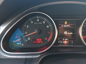

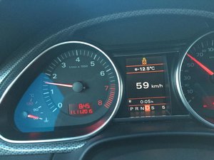

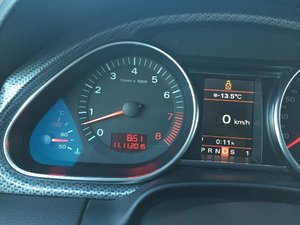

  7. IvanovII
    IvanovII Участник форума
    3 авг 2010
    364
    А7 3.0 FSI
    Все на фото.
    Стоянка в гараже +4
    На улице исходя из четырех источников в среднем -14
    Движение до 90грд не более 1800-2200об\мин 40-60км\ч
    до 12мин движение постоянное не прирывное практически
    далее небольшое толкание в пробках.
    замена термостата?
    тепло пошло на 4мин из печки
    на 5мин стрелка начала подниматься
    на 11 70грд
    на 16-17 90грд
    примерный пробег 12км
      79 КБ
      56
      85,1 КБ
      48
      74,3 КБ
      58
