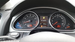

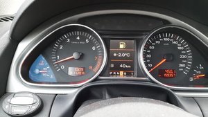

  9. Baars
    Baars Завсегдатай
    21 фев 2015
    534
    Q7 4.2 fsi 07г
    #29 Baars, 8 ноя 2015
    За 10 минут на холостых прогрелась с -3 до 65, до 70 прогрелась за 14 минут, климат задний и передний был на 22, в подтверждение фото:

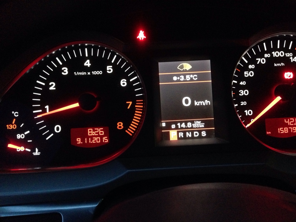

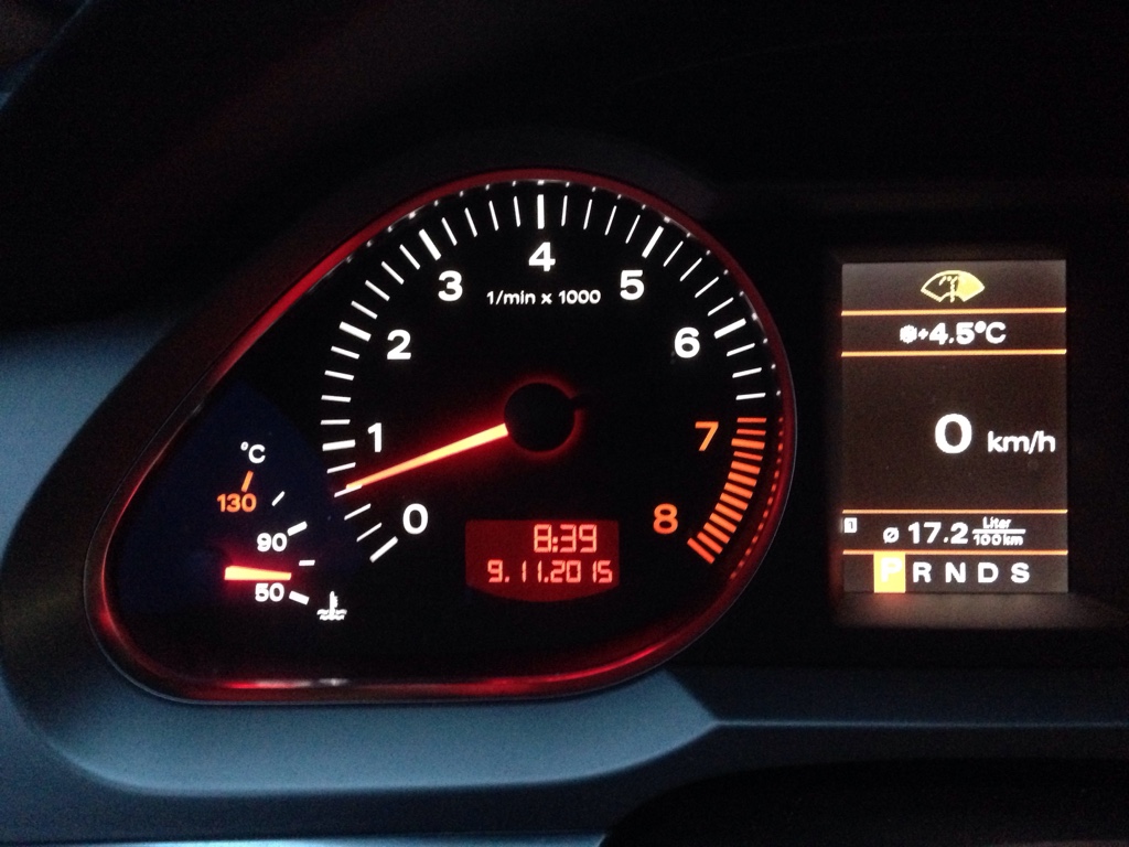

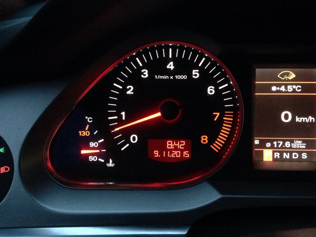

  18. g01dt00th
    g01dt00th Живу я здесь
    24 ноя 2013
    4.689
    A6C6 AR 4.2fsi '06
    #38 g01dt00th, 9 ноя 2015
    Время запуска
    Через 10 мин
    Тут уже 70
    Забротная по градуснику +2, машина грила +4
    Так что прогревается +/- одинаково, считаю что быстро, НО как тут выше заметили - заменить термостат на 150ккм пробега лишним не будет, однако, судя по прочитанному мной тут на форуме про термостаты - менять его надо у ОД, покупая у ОД, т.к. у некоторых он аж через неделю дох, у других через пару месяцев.
