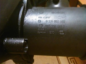

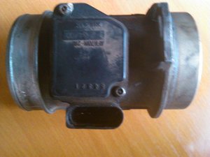

    есть другой дмрв только от afk (мой разьём не содится полность в него)

  6. proxy
    proxy Живу я здесь
    25 авг 2013
    4.135
    у тебя надо смотреть проводку от дмрв и искать где обрыв. Разве дмрв может настолько не работать?

    ща снял свой дмрв сам датчик у меня вообще был закручен на один саморез второй отсутствовал!это могло быть причиной недостоверного сигнала?!

  9. UTUG
    UTUG Властелин 8-ми колец
    7 ноя 2005
    22.134
    Allroad AKE МКПП
    нет :D
    я на своем АФБ вообще без шурупов ездил пару лет, чтобы проще и почаще сердечник вытаскивать и мыть, он и без шурупов плотненько на резинке сидит, давления там нет, наоборот разряжение, только присасывается !

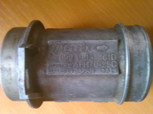

    как вы думаете если переделать штекер на hitachi под мой как вариант будет работать?!

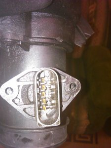

    вот разьём на боше

  12. Himynameisilya
    Himynameisilya Живу я здесь
    7 май 2012
    3.046
    A4/B5 1.9 Tdi 2000
    Кароч,что ты хочешь сделать?у тебя разъём 4 пиновый на фишке
    и 4 пина будут задействованы на новом.
  13. МиХа59чайковский
    МиХа59чайковский Участник форума
    5 ноя 2013
    123
    а6/с5 2.5tdi 1999
    и тот и тот дмрв подходит по номеру на akn тока хитачи почему то акн на фольцвагене а бош на акн ауди
  14. Himynameisilya
    7 май 2012
    3.046
    A4/B5 1.9 Tdi 2000
    берёшь
    обрезаешь проводку-вставляешь новую
    либо в фишке пины меняешь

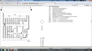

    вот эта схема меня ваще пугает

    вот вопрос будут ли совпадать провода по очередности на разных дмрв???

    а6/с5 2.5tdi 1999
    сам штекер аналогичен просто в Хитачи контакты глубже мой штекер не достаёт может на дмрв нарастить их??

  19. UTUG
    7 ноя 2005
    22.134
    Allroad AKE МКПП
    Тут на форуме есть специальная тема, где один наш товарисч, подробно описывает процесс засовывания Хитачи на АФБ.
    Результат не очень хороший , в смысле что показания Хитачи не адаптированы для АФБ, скорей всего по напряжению. Необходима адаптация в прошивке.
    Ну либо более простой вариант, вставлять колечко на входе, чтобы догнать показатели родного ДМРВ. Никто этим так и не занялся.
