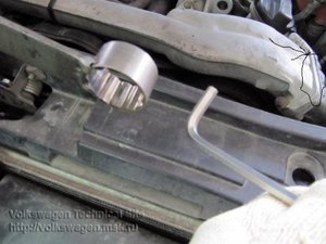

    понял завтра запишу длинее лог, а вот на фото указал где заметно маслянное пятно из под прокладки

    я одного понять не могу! у меня дымит двигатель белым дымом, а если масло сгорало был бы черный дым. причем судя по щупу оно сваливает из двигателя довольно-таки интенсивно)

    Разбери и посади на герметик.

    это может быть причиной задымленности?!

    Масло дымит белым дымом. Там где ты пометил масло может быть только из турбины или ВКГ.
