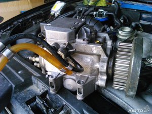

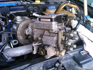

  20. МиХа59чайковский
    МиХа59чайковский Участник форума
    5 ноя 2013
    123
    а6/с5 2.5tdi 1999
    и еще отдам старый насос за 10т.р. кому надо...
