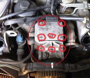

  20. МиХа59чайковский
    МиХа59чайковский Участник форума
    5 ноя 2013
    123
    а6/с5 2.5tdi 1999
    #240 МиХа59чайковский, 2 май 2014
    это как понимать)))
