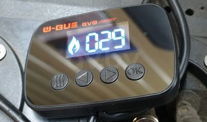

    Помпа на нем уже есть. Сейчас заказал пульт управления по каналу W-bas, сказали что будет работать как полноценный подогреватель, у него есть дополнительный вход с сигнализации. Просто интересно если подцепить его к КАН шине будет работать как штатный догреватель?

    Заказал пульт управления с Белоруссии, сказали будет с ним работать
