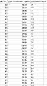

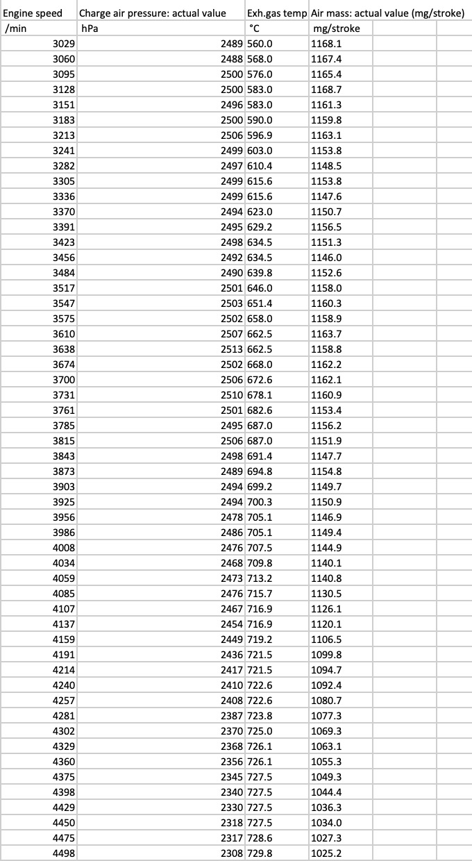

    Вот кусок стока 3.0тди, может чем то поможет:beer:

    т.е. если поменять местами и снять логи и 800 сместится на другую турбину/фильтр..., то можно сделать вывод что проблема в ДМРВ, ну а если останется там же то малой кровью(замена датчика) не обойтись:shuffle:
