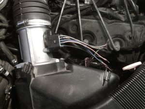

    pavluhakon, ты фишку АКЕ-шную втыкал ?
  2. pavluhakon
    pavluhakon Завсегдатай
    21 янв 2012
    587
    А6/c5 2.5AKN 99г
    Нет всё на соплях, на разборке отказались резать проводку, в экзисте заказал, ждать больше двух недель.

    На поздние AKN шли ДМРВ как и на AKE.
  4. pavluhakon
    21 янв 2012
    587
    А6/c5 2.5AKN 99г
    Без кольца. :help:
