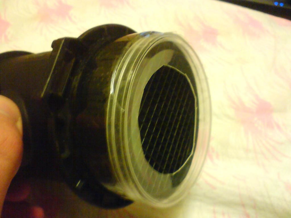

    Гляжу, ты двусторонний скотч прилепил прямо на сетку. И не по всему кругу, а только два сектора. Выходит, еще по краям воздух попадает в трубу, нарушая (или не нарушая :)) фокусировку потока.

    Я не выдержал, вчера воткнул кольцо от чипсов, не обрезав края, который перпендикулярен плоскости мембраны. Обмотал прозрачным скотчем, снял логи сегодня.
    Никакой ширины не подбирал, вырезал дырку, как получилось. В итоге топливоподача ацкая, затуп до 2000 об/мин остался на 3-ей передаче и выше, дыма нет. На 1-ой передаче теперь вообще разгон ракетный, на 2-ой тоже.
    Пойду сфоткаю колечко..

    Так и не налезет ни одна полноценно. Если только случайно не обнаружим такой крышечки. Попытаюсь обмотать изолентой для проводов - ее снимать проще, надеюсь.
