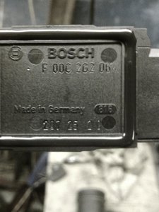

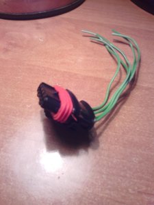

    Купил. Купил к нему вот такую фишку дабы не коцать сразу новый датчик, и вот-так выглядит сам сердечник

  13. UTUG

    там контакты не совпадают наверное, проверяли ?

    Это у 037-го не совпадают.
    Поставил я его сейчас, в свою трубу, без колечка занижает.логи выложу вечером, щас некогда архивировать, извините.

    Прости чего-то невнимательно прочетал твой пост, конечно не совпадаюд.И хз. как их проверять?
