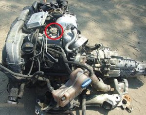

    Нее, ненадо так, просто шланг с ЕГР сдерни если не заглушен конечно, и посмотри сколько на холостом ходу показывает.

    Вот с этого гриба вакумный шланчик сдёрнуть на прогретом двигателе и посмотреть обороты?

    Да! Сдернуть с этого грибка.
    А смотреть не обороты, смотреть расход воздуха на холостом ходу.

    Чувствую что в ВАГе:) но в какой группе:shock:
  17. pavluhakon
    pavluhakon Завсегдатай
    21 янв 2012
    587
    А6/c5 2.5AKN 99г
    Помоему в треттей, второе окно сколько должно быть, третье сколько в реале.
