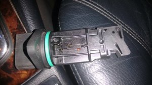

  10. slavikidak
    slavikidak Участник форума
    7 сен 2010
    179
    Audi A6/Avant 2,5Tdi 110kW
    Вот фото с партнамбером. Дыр нет, все патрубки зафиксированы.
  11. UTUG
    UTUG Властелин 8-ми колец
    7 ноя 2005
    22.135
    Allroad AKE МКПП
    расходомер отлично работает

  13. Мазаи
    Мазаи Старожил
    13 окт 2013
    5.474
    A8/D2 2,5 TDI AFB
    Может я слепой, но на фото как-то неявно видно отверстие для входа воздуха. Оно там есть? Про "наоборот" тоже мысль приходила...

  16. slavikidak
    7 сен 2010
    179
    Там его другой стороной не поставить. Отверстие для воздуха там есть. Вот только не могу найти схему на этот ДМРВ чтобы сравнить. Не покидает меня мысль что контакты могут не совпадать.
  17. UTUG
    7 ноя 2005
    22.135
    Allroad AKE МКПП
    еслибы контакты не совпадали, он бы вообще не работал, и ошибки были бы 100%
