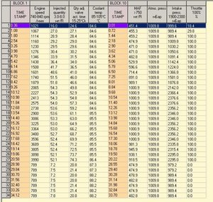

    Allroad AKE МКПП
    выложи данные в виде лога, проверим пропорцию воздуха
  9. Иванушка
    Иванушка Завсегдатай
    10 дек 2009
    744
    A4 AFB
    расширение вместо .зип сменить на .csv
  10. UTUG
    UTUG Властелин 8-ми колец
    7 ноя 2005
    22.135
    Allroad AKE МКПП
    хмм, ну вообщето ситуация довольно странная.
    пропорция воздух/наддув
    до 1600 - 1.1
    1600-1900 - около 1.3
    после 1900 - 1.0
    при норме
    1.05 внизу, до 0.85 вверху
    И еще, движек то у тебя чипованый, уже :))

    ниче не понял тут. Зачем соотносить воздух и наддув? Я думал, пропорция -это воздух / топливо, должно быть по теории не менее 15:1, а на практике, учитывая что наиболее поздняя ( т.е как раз та, которая чипованная) часть впрыснутого топлива не успевает толком сгореть как уже выплёвывается) и того менее. Поэтому лучше всего настраивать по фактическому дыму на выхлопе, что я и сделаю в ближайшее время.
    разве логу можно верить? кто-то уже точно измерял подачу ТНВД на поздних углах? Или хотя-бы математически просчитывал ее, исходя из кривизны шайбы плунжерной? У меня на ХХ без всех нагрузок 7.5 мг, тут говорят что надо 3-4мг, возможно этот сдвиг и дает 54 мг, а по факту там где-то под 50? Едет-то фактически на 180 лс, измерял.

    К чему же еще привязаться чтобы узнать сколько воздуха попадает в мотор ? Только к наддуву ! (Кстати даже есть ЭБУ которые работает без ДМРВ, только по наддуву)
    Давно уже измерены зависимости наддува, оборотов и объема воздуха.
    Я тебе их чуть выше опубликовал.
    Общеизвестно что при атмосферном давлении и +20 градусах в литре воздуха 1200 мг.
    Но с ростом оборотов, воздух не успевает 100%-но наполнять цилиндры пропорционально давлению. Об этом и речь с самого начала.
    У нас на двигателе на 2000 об наполнение уже гдето 1000 мг.
    И к 4000 об оно опускается аж до 850-800 мг.
    Зная это, можно проанализировать качество работы ДМРВ.
    То что замеряет сейчас твой, я тебе сказал выше.
    А чему тогда верить, как не логам ? :flirty:
    У тебя поднята и топливоподача и наддув тоже кстати.... :nod:
    Правильно говоришь. Мы все это обмусоливали ооочень подробно...
    Данные опубликованы на форуме.

    ты криво выразил мыслю, вот я и не понял сразу. извини.
    так и привязывать воздух надо к оборотам, а не к наддуву, который сам по себе гуляет.
    и тут опять засада. зимой -20 а летом +30, разница под 20% будет.
    это и коню понятно
    зачем? Гораздо проще и надежнее настроить на малодымную работу движка при полной нагрузке во всем диапазоне оборотов. Ну допустимо чтобы на самых верхах немного дымил.
    А то что ЭБУ мониторит воздух по дмрв и сравнивает его с границами допустимых значений по оборотам, и чуть что -сразу в аварию вываливается, так это и коню понятно.
    зачем? всё-же просто предельно, между сигнальным и массой впаиваешь последовательно соединенные диод и перем. резистор 1 ком. затем впаиваешь 100 ом последов-но в разрыв сигнального между этой впайкой и самим дмрв.
    А если вместо 100 ом впаять переменик 200 ом, то можно будет регулировать еще и вот этот баланс
    но я считаю что это излишне, надо просто чуток убавить, уменьшатся средние и верхи а низы останутся как есть

    1114 1.11 1.10
    1160 1.13
    1230 1.10
    1276 1.08
    1346 1.06
    1438 1.11
    1508 1.17 1.05
    1601 1.25
    1740 1.35
    1879 1.26
    2065 1.12 1.00
    2227 1.02
    2413 1.01
    2575 1.01
    2738 1.02
    2900 1.02
    3086 1.02 0.90
    3225 1.02
    3364 1.02
    3480 1.02
    3596 1.02
    3689 1.01
    3805 0.98
    3898 0.98
    3990 0.96 0.80
    1 и 2 столбец это твои данные, 1- обороты, 2 - коэф.
    а 3-ий коэф. - то как должен работать исправный ДМРВ.
    Твой алгоритм дает слишком много воздуха (коэф 1.35) при 1750 об.
    А на соседних обротах прирост не такой большой.
    Былоб оптимально, если сделать коэф примерно 1.20 на самых низах, и плавно снижать его до нормальных 1.00 к 2000 об, а дальше оставить сток, т.е. 0.9 и 0.8....
    Пойми, наддув тут не причем, мы говорим о работе ДМРВ, и то как он считает воздух, при любом наддуве. Пропорции !
