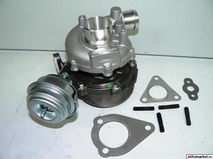

    У меня же 1,9 трахтор, у меня клапан сверху турбины виден)
    Вот этот клапан разве разборный?

    Это не клапан это вакуумный актуатор геометрии турбины, в нем обычно рвётся диафрагма, проверяется просто, создаёшь вакуум, хоть ртом.
    И на счёт вакуума, проверь вакуум на шланге идущем к актуатору вакууметром, должен быть не менее -0,65
    И попроси проверить компрессию мотора

    А почему диафрагма может рваться?
    Этот актуатор разве разборный?
    Попрошу проверить вакуум на шланге.
    И компрессию само собой, ещё вчера им об этом сказал.

    Проблема с разгоном это или актуатор неразборный (мембрана), или вакуум, или N75 клапан, всё нужно проверить.
    Проблема с газами из колодца щупа это клапан ВКГ (диафрагма) или очень сильно изношенный двигатель с плохой компрессией

    они вакуум измеряли, ход штока геометрии смотрели ?
    Грибки действительно считаются не разборными, но у нас все могут разобрать :))
    Цена их не очень высокая , можно и поменять, если мембрана порвалась, мембрана проверяется просто, даже ртом.

    Я клеил мембрану и ездил долго, пока случаем не купил другой из разбора
