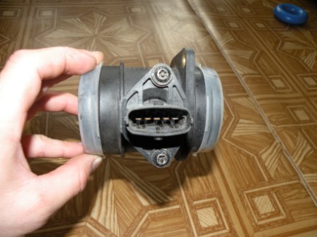

    Привет всем.
    Не минула проблема с ДМРВ на АФБ и меня. Уже несколько БУ датчиков поставил-авто не едет. А как пишут по форуму что даже оригинал,который стоит бешеных денег,тоже кончается за короткий срок, я решился на колхозную утсановку датчика от ваза. Есть возможность поставить хитачи,то нет возможности сменить калибровки. В будущем возможно заморочусь. А пока вопрос в следующем.
    Как я понял, нам на АФБ подходит 2 вазовских варианта: 016 и 037. Первый становится без прередлок,но занижает показания,что компенсируется установкой кольца. А второй идеален по показаниям,но нужно менять фишку подключения.
    Подарили мне на опыты рабочий датчик 016 от таза. Но каково же было мое удивление,что на корпусе стоит номер BOSCH 0 280 218 116, а сам разъем на вставке овальной формы,т.е. как на 037.
    Гугл по запросу этого номера тоже выдает разные варианты,как с нашим разъемом,так и с овальным 037.
    Подскажите,кто сталкивался, это нормально? И что за датчик такой?

    на ваз ставили 116 и 037, а не 016. фишки на вазе на обоих датчиках одинаковые. впаивай разъем 1-1 и переставляй только элемент, трубу родную оставляй. с колечком не торопись, если ставишь б\у, то он может завышать. логи снимать, а потом и с кольцом определяться
