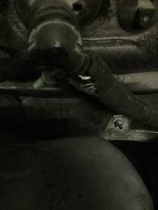

    Тупить стала из-за падения вакуума, причину искал долго :shuffle: на фото видно. А показания АКЕшный МАФ действительно выдаёт заниженные, но с колечком ездить можно.
