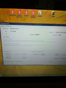

    Всем привет. У меня АКПП HXG, я ее полностью разбирал, теперь собрал. Только не разбирал бублик. В нем осталось масло. Уже залил 10 л. и масло до уровня еще не хватает. Вопрос: сколько полный заправочный объем коробки???? Сколько мне еще масла залить? Как проверить температуру масла в АКПП при помощи китайского шнурка VAG com и программы от этого шнурка vagcanpro? Нужно ли и смогу ли я с помощью этого же шнурка сделать адаптацию?

    1.042
    Мурманская обл.
    Q7 3.0D BUG 07г
    В 6группе акп.
    Сможешь сделать

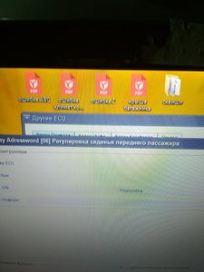

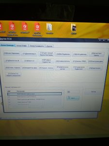

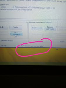

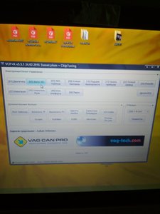

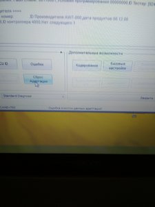

    Всем привет. Масла в итоге у меня ушло около 12 литров. Плюс сколько-то было в бублике. Но адаптацию я так сделать и не смог... Выходит ошибка адаптации, и вообще, кроме кнопки "Сброс адаптации" другую я не нашел. Может что то не так делаю? И в 6 группе у меня что-то там с пассажирским сидением связано...не понимаю...

    Q7 3TD BUG
    ничего на фото не разобрать.

    #115 wlapot, 17 июн 2018
    Базовые настройки АКПП
    https://www.drive2.ru/l/7617780/

    Помогло. Перестала подпинываться и переключение на "D" стало совсем незаметным.
