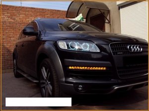

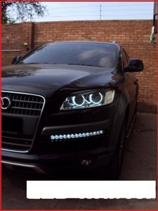

    Кто то ставил но не помню где читал. Ну если руки есть то можно самому замутить. Расклеиваешь старый габарит. Ставишь прозрачное стекло из поликарбоната,покупаешь двуцветные SMD светодиоды,,стабилизатор тока,отражатели с линзами все это упаковываешь и все. И блок покупать или переделывать не надо,кодировку менять и бампер резать))))))

    Купил диоды от rs6, хотел встроить в бампер на s5 , но машину продал еще раньше чем пришли диоды , проволялись в гараже полтора года...
    На той неделе купи Q7 , и решил примерить их в бампер. Как я их туда только не пихал , они туда не подошли. Во-первых они имеют другую форму изгиба чем бамер , во-вторых т.к. У меня 3.0 тд полоски не влизают по длине и упираются в интеркулер, причем мешает см5-7
    Да и ширина их совсем другая
    В итоге заказал от w12, эти кинул обратно пусть дальше лежат своего часа ждут
