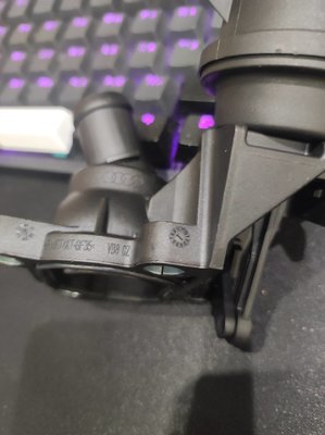

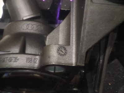

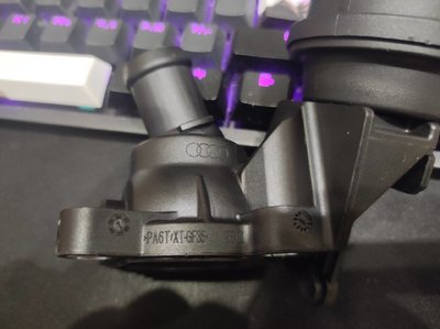

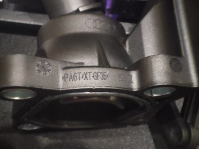

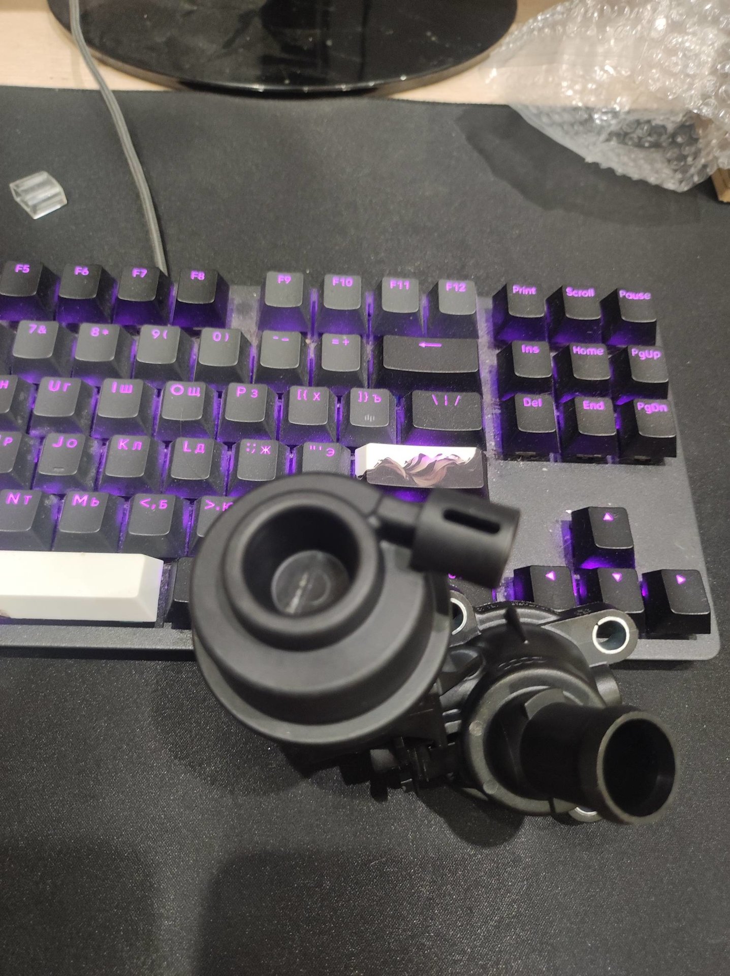

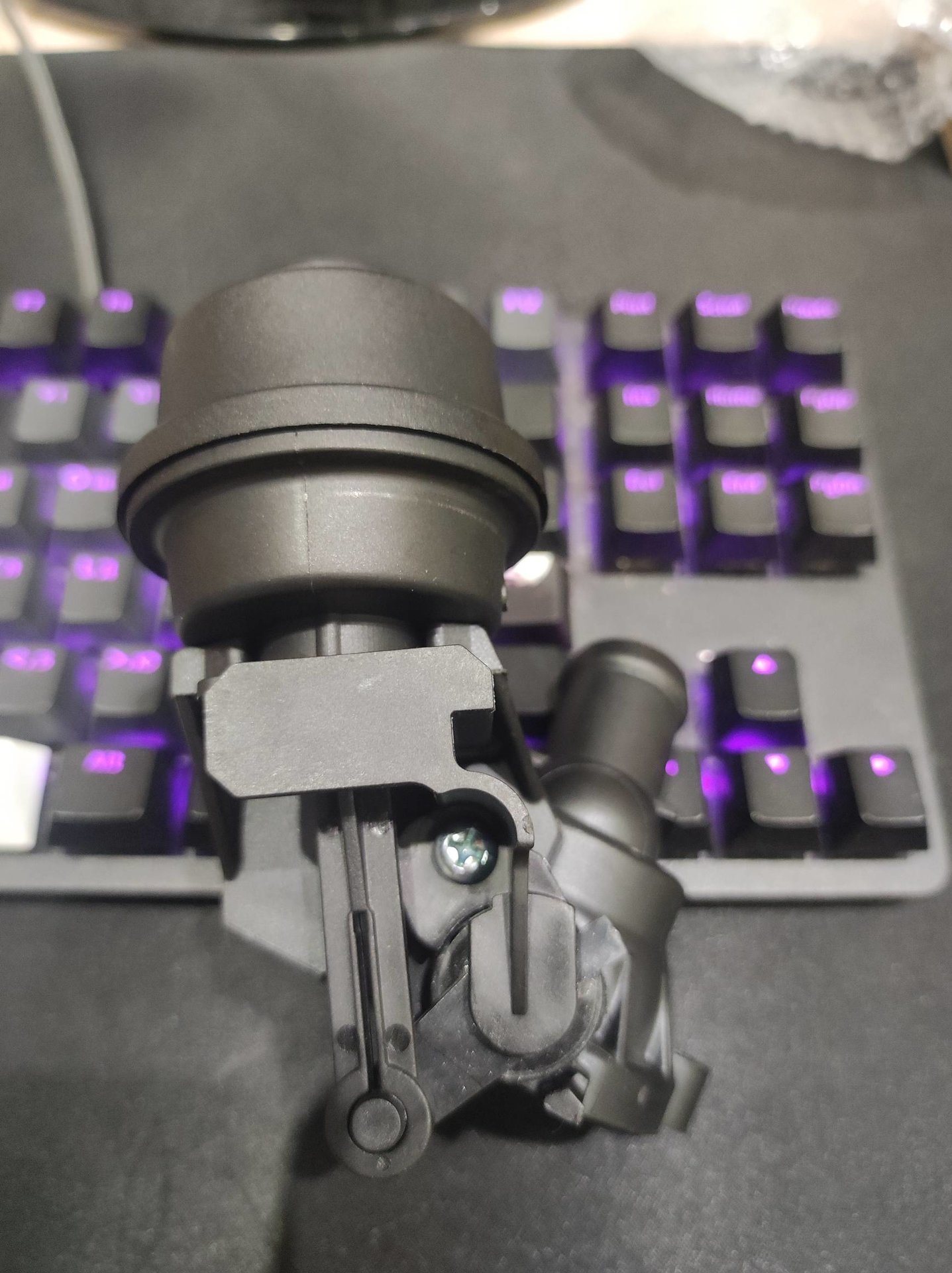

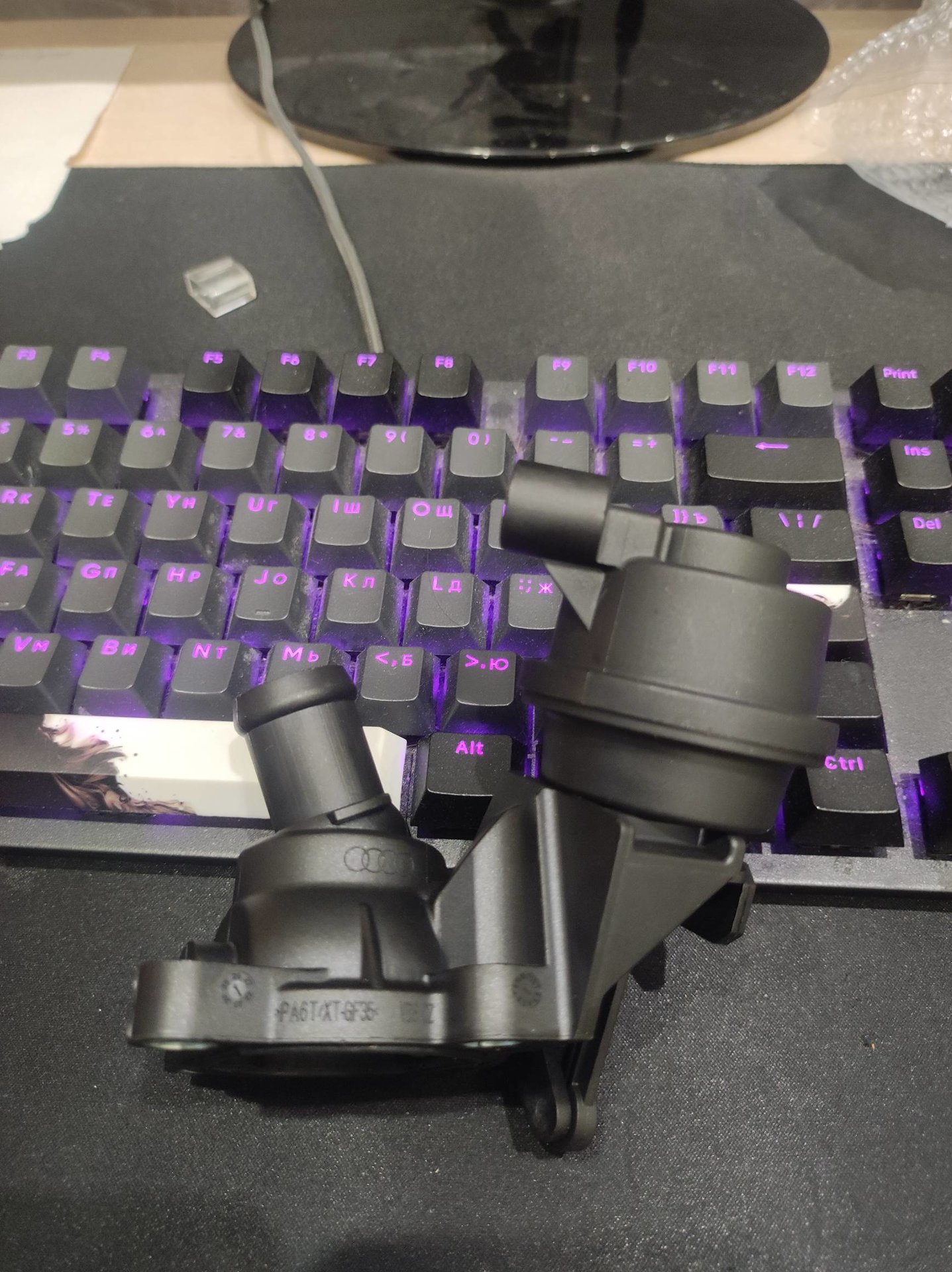

    Пришел заказанный в ex..st.ru клапан 059121737AM. Оригинальность вызывает большие сомнения. Заказывал не самый дешевый вариант, но с достаточно быстрой доставкой.
    Подскажите, пожалуйста, оригинальный ли это клапан, какие должны быть обязательные признаки оригинальности.
    Что вызвало сомнения:
    1. Нигде не указан код запчасти 059121737AM. Видел в интернете варианты с QR-кодом и добавлением букв AM, AR, AJ и т.п., а здесь вообще непонятно, что за версия клапана.
    2. Логотип только Ауди (4 кольца), нет ни логотипов Фольксвагена, Сеата и Шкоды, как обычно на оригинале. Хотя запчасть ставится и на Туареги..
    3. Винт под простую крестообразную отвертку. ВАГ ведь почти везде использует винты под TORX или многолучевую звездочку.
    4. На верхней части нет никаких надписей и кодировок. В интернете встречал варианты с надписями.

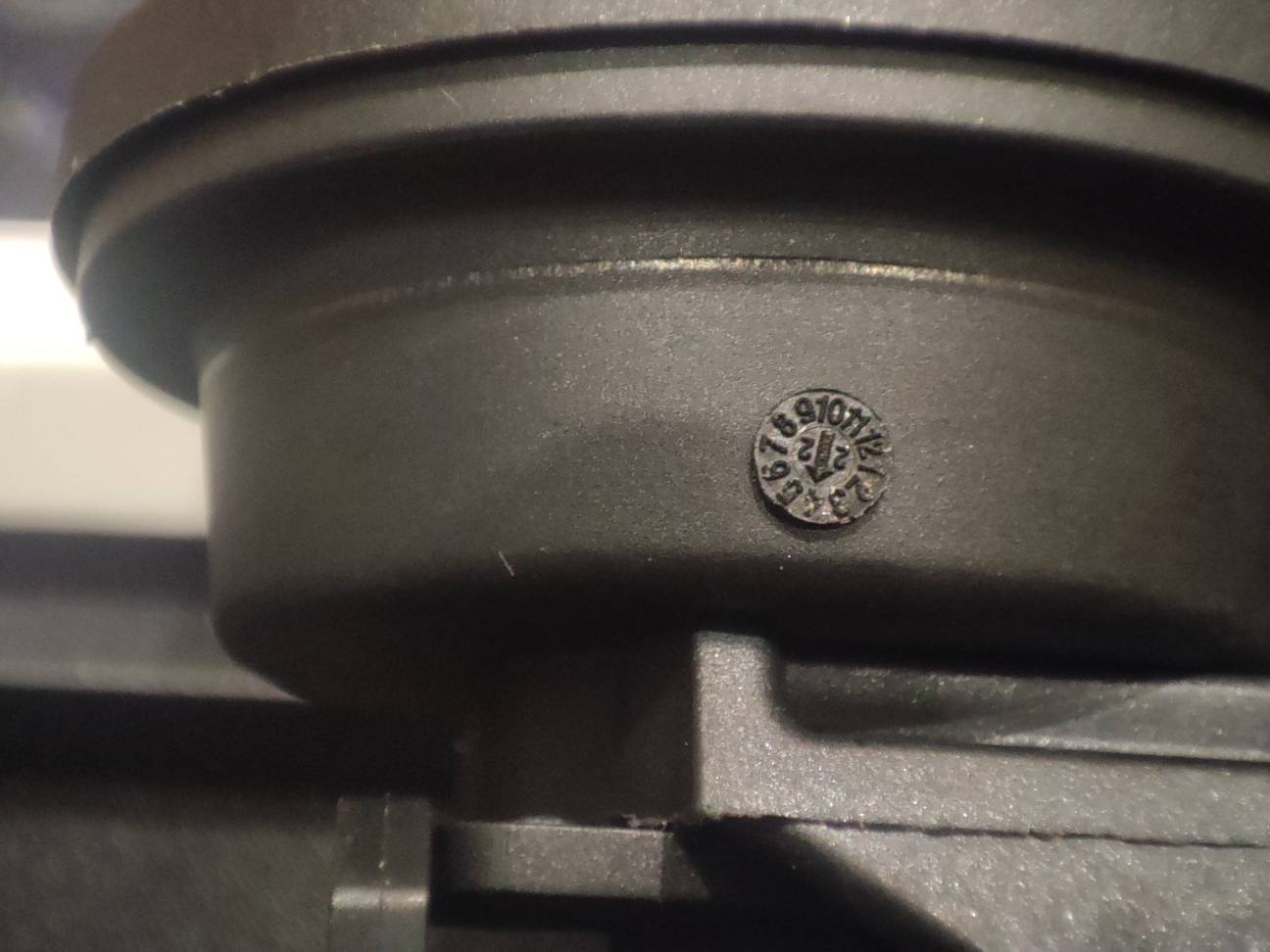

    5. Круговые указатели дат на основании и верхней части сильно отличаются - на основании 2025 год, на верхней части 2022.
    В целом клапан сделан аккуратно.
    Коробка очень похожа на оригинальную ;)

  14. BitteR
    BitteR Завсегдатай
    18 апр 2006
    833
    Ханты-Мансийский АО
    Audi Q7 3.0tdi CRCA 2013 г.в.
    Мой похож на проверенный оригинал?
    Думаю, может сдать обратно?

  17. BitteR
    BitteR Завсегдатай
    18 апр 2006
    833
    Ханты-Мансийский АО
    #17 BitteR, 1 июл 2026
    Экспертиза не нужна :)
    Может быть есть под рукой заведомо оригинальный клапан? Мои сомнения бы подтвердить/развеять: какой на оригинале винт, указан ли код детали, есть ли логотипы Фольксвагена/Сеата/Шкоды? Может быть еще какие-то признаки оригинала бывают?
    Помогайте, сообщество :sos:

    Кстати, посмотрел на конструкцию клапана - можно "сколхозить" надежность не только отключив пневмопривод.
    Шток с заслонкой с одной стороны герметично закрыт корпусом, с другой стороны выходит через отверстие с сальником (часто протекающим) к тяге пневмопривода. Можно шток с заслонкой убрать, а отверстие под него и сальник заглушить любым подходящим винтом с прокладками - будет вечная деталь, но без инноваций по прогреву. Все равно без вебасто двигатель не греется как надо на холостых.
